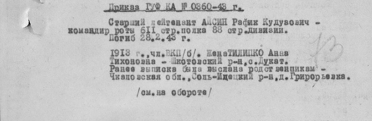

Кое что по этому донесению совпадает с заявленными данными. Другие сведения расходятся.
Совпадает. Звание и дата гибели.
В номере Армии возможна ошибка. Тут она 30-я. Указано что убит, но не указано место захоронения.

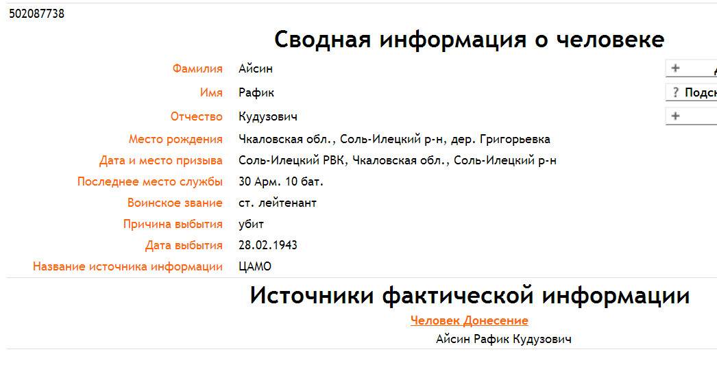

Фамилия Айсин
Имя Рафик
Отчество Кудузович
Место рождения Чкаловская обл., Соль-Илецкий р-н, дер. Григорьевка
Дата и место призыва Соль-Илецкий РВК, Чкаловская обл., Соль-Илецкий р-н
Последнее место службы 30 Арм. 10 бат.
Воинское звание ст. лейтенант
Дата выбытия 28.02.1943
Номер дела источника информации 221
Фамилия Айсин
Имя Рафик
Отчество Кудузович
Последнее место службы 611 СП 88 СД
Причина выбытия погиб
Номер описи источника информации 11459
Номер дела источника информации 504
Место гибели и захоронения не указано.

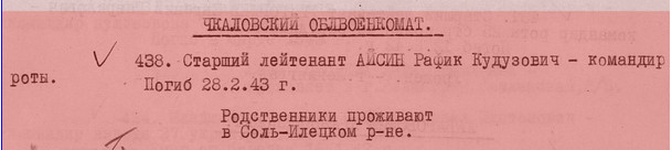

Коллеги. Обратите внимание на место службы 10 ОШБ. Похоже он был штафником.

А в приказе он Старший Лейтенант и командир роты. Возможно, что штрафной роты.

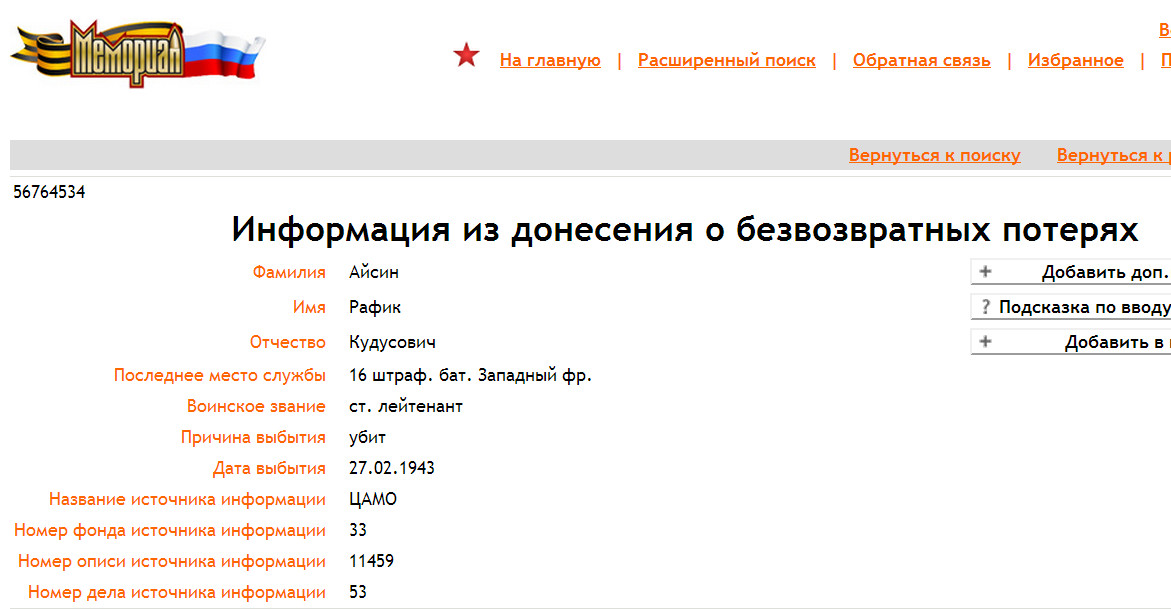

Фамилия Айсин
Имя Рафик
Отчество Кудусович
Последнее место службы 16 штраф. бат. Западный фр.
Дата выбытия 27.02.1943
Номер дела источника информации 53
Список штрафников 10 штрафного батальона, с которых военным трибуналом 30 армии снята судимость, восстановлены прежние звания.

Вот здесь подтверждается штрафбат. Хотя другой уже номер, но думаю, что это ошибка при письме . Речь идет о 16 штрафбате
Документ прилагаю. Упоминается Западный фронт.
16 на титульном листе, а в списке 10. Но если по 10 есть сведения в инете, то по 16 не нашла пока.

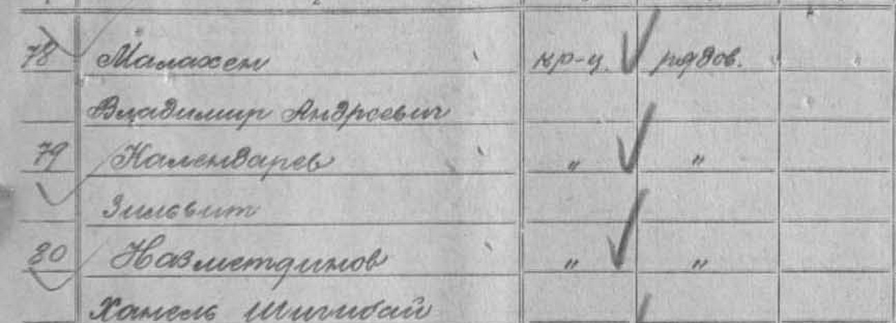

Вот люди из его дивизии погибшие в этот же день. Там еще три человека.
_mmpoh.jpg | 166,87 Кб | Скачали: 693

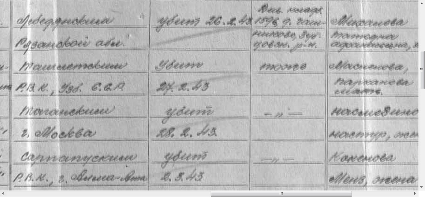

Назметдинов Ханель. Согласно донесения похоронен в деревне Чайниково Зубцовского района.
2_mmpoh.jpg | 98,58 Кб | Скачали: 727
3_mmpoh.jpg | 165,58 Кб | Скачали: 667
Свиркин Степан Андреевич по донесению захоронен в деревне Кудрино Зубцовского района.
_mmpoh.jpg | 192,75 Кб | Скачали: 708
Тверская область. Но он из 88 сд 31 армии. То есть Свиркин мог погибнуть совершенно в другом месте, ведь на тот момент Айсин был уже в штрафном батальоне.
