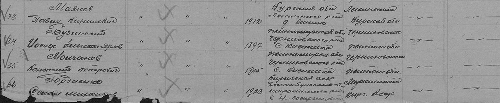

Уважаемые коллеги. Помогите установить место захоронения. В Плавском районе в деревне Горбачево на плите выбит Гордиенко С. М. Предположительно эта запись касается Гордиенко Семена Михайловича. Однако по донесению Гордиенко Семен Михайлович захоронен так же в населенном пункте Горбачево, но уже Смоленской области.
Вот плита из Горбачево.
_s6ukq.jpg | 25,96 Кб | Скачали: 738

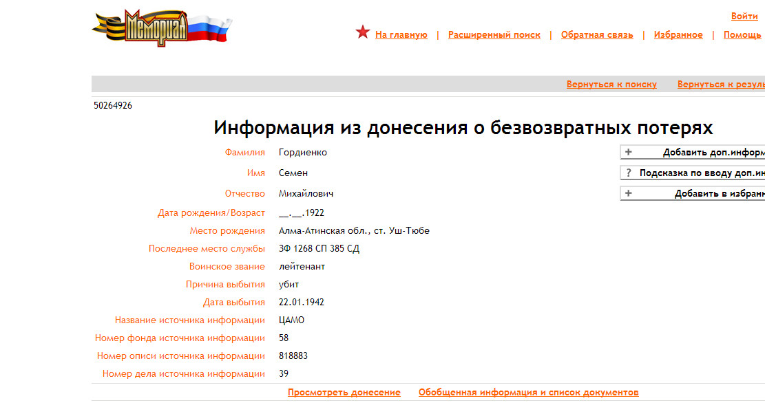

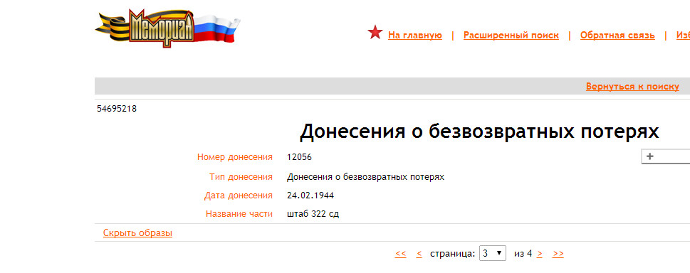

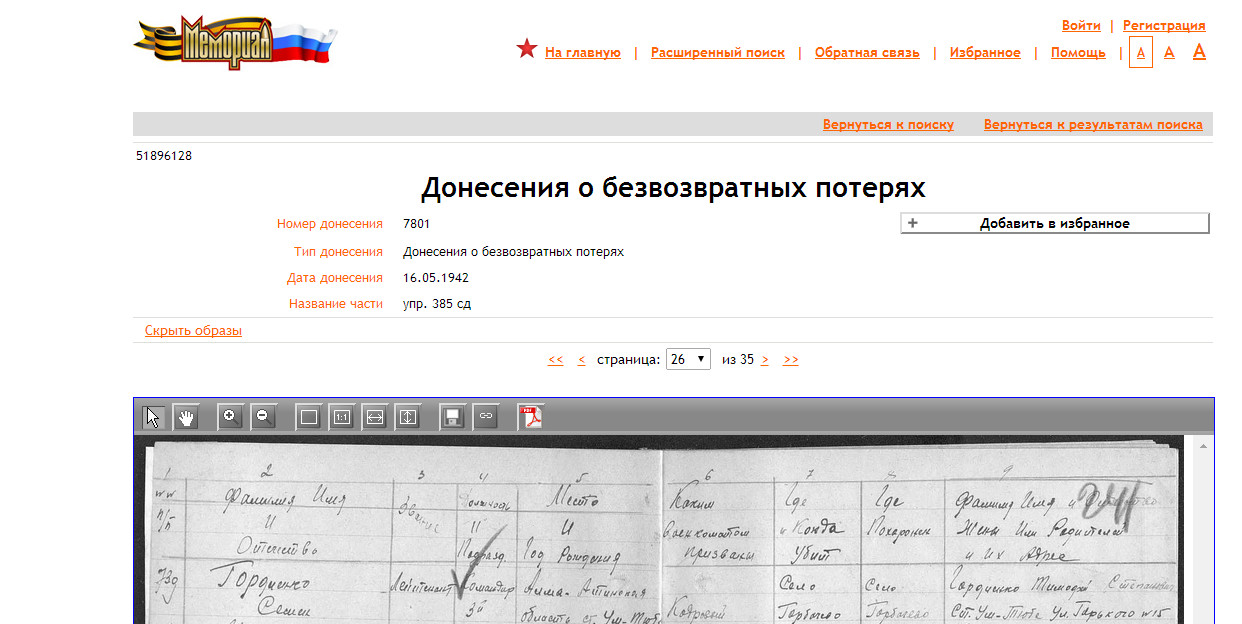

Вообще то предположительно у нас получается два Гордиенко Семена Михайловича. Один захоронен вроде бы в Смоленской области. По другому вопросы.

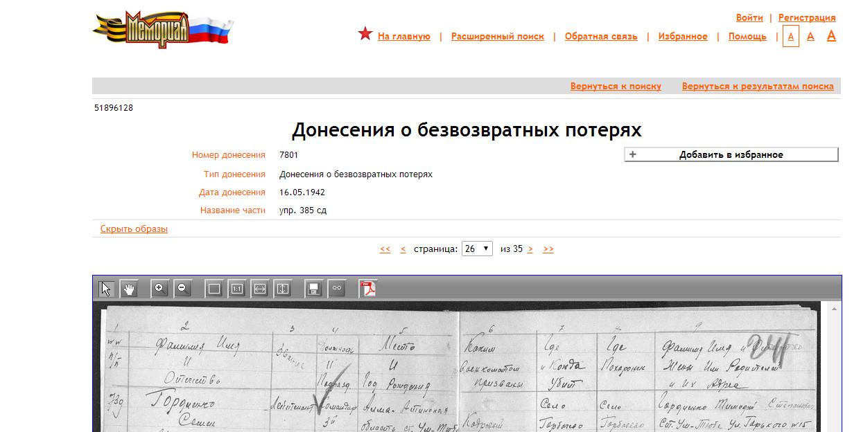

Вот что есть по смоленскому Гордиенко.
_s6ukq.jpg | 150,03 Кб | Скачали: 741
2_s6ukq.jpg | 138,85 Кб | Скачали: 730
3_s6ukq.jpg | 167,41 Кб | Скачали: 807

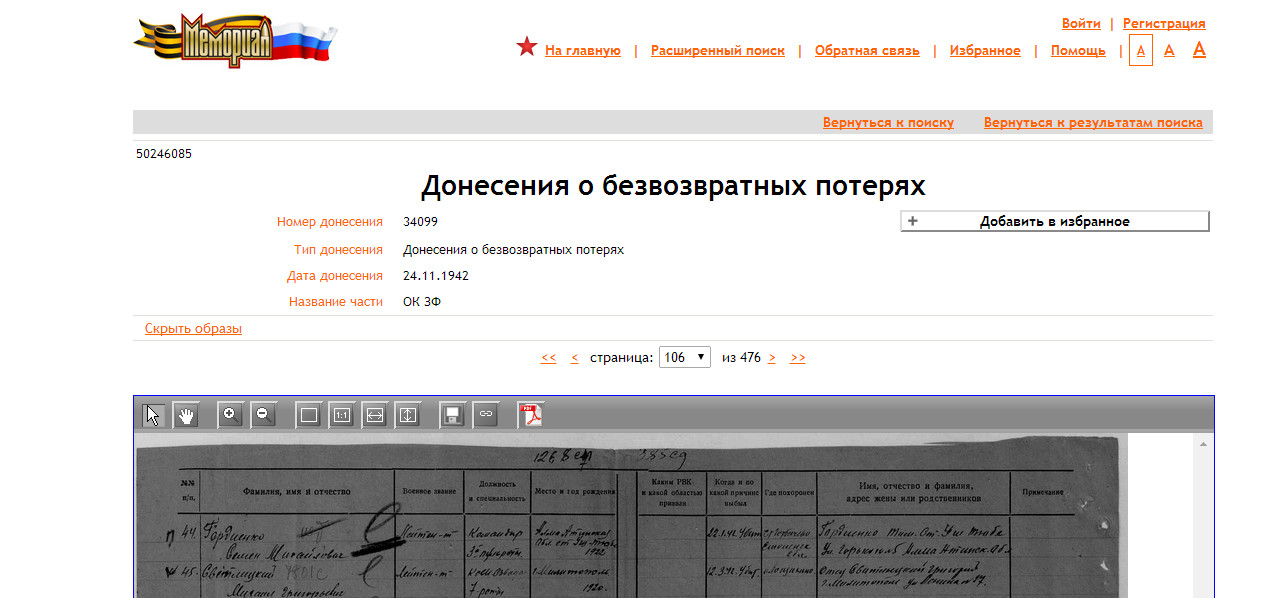

А вот другой Гордиенко захоронен может быть и в Тульской, но следы конкретно никуда не ведут.
_s6ukq.jpg | 68,84 Кб | Скачали: 728
1_s6ukq.jpg | 70,15 Кб | Скачали: 751

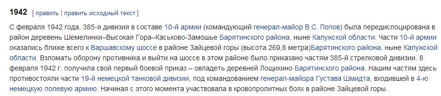

Вот что я нашел в Википедии
385_lcouf.jpg | 122,27 Кб | Скачали: 739
А вот эти стоки как раз совпадают со сроками гибели Гордиенко. Но дивизия находилась в Московской области. И....
3852_lcouf.jpg | 45,68 Кб | Скачали: 744
