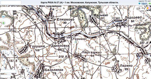

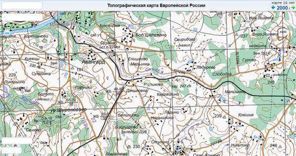

Погиб предположительно в боях возле реки Тесса, село
Новосуковка . Марьино тогда в Тульской области.

ВЛАДИМИРОВ МИХАИЛ: Откуда известна эта информация?Погиб предположительно в боях возле реки Тесса, село Новосуковка . Марьино тогда в Тульской области. | ||
Сообщений: 0 |
Это результат самостоятельного поиска племянником по документам 843 сп в интернете. Как мне ответил племянник, в Контакте Досым Спасибо что начали поиск.Жду от Вас еще вестей. 20:11:31 Я эти поселки согласно донесениям установил. Не факт что он именно там погиб. Досым был в сети вчера в 20:08 | ||

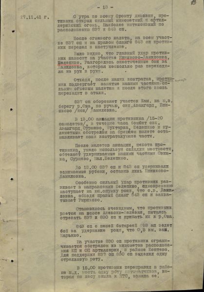

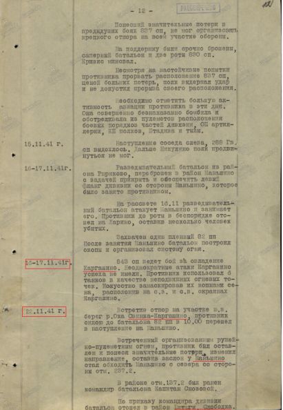

Здравствуйте1 Информация из документов, уточняющих потери Фамилия Ексев Имя Шакай Отчество Дата рождения/Возраст __.__.1918 Дата и место призыва Джамбулский РВК, Казахская ССР, Алма-Атинская обл., Джамбулский р-н Последнее место службы 843 сп Воинское звание красноармеец Причина выбытия пропал без вести Дата выбытия __.03.1942 Название источника информации ЦАМО Номер фонда источника информации 58 Номер описи источника информации 977520 Номер дела источника информации 281 https://www.obd-memorial.ru/html/info.htm?id=60794835 п/п 690 830 сп связь прервалась в 1941 г. Полевая почтовая станция №0690 - 238 сд (1 ф), с 24.05.1942 - 30 гв. сд Донесения о безвозвратных потерях Номер донесения 10532 Тип донесения Дата донесения 04.06.1942 Название части в/ч 1653 https://www.obd-memorial.ru/html/info.htm?id=52230289&page=1 Информация из донесения о безвозвратных потерях Фамилия Екеев Имя Шапай Отчество Дата и место призыва Джамбулский РВК, Казахская ССР, Алма-Атинская обл., Джамбулский р-н Последнее место службы в/ч 1653 845 сп 238 сд Воинское звание старшина Причина выбытия пропал без вести Дата выбытия 25.11.1941 Место выбытия Тульская обл., Алексинский р-н Название источника информации ЦАМО Номер фонда источника информации 58 Номер описи источника информации 818883 Номер дела источника информации 1423 https://www.obd-memorial.ru/html/info.htm?id=52314742 тут ошибка оператора ОБД в фамилии-имени и в номере полка, 843 сп - https://www.obd-memorial.ru/html/info.htm?id=52230289&page=6 Журнал боевых действий штаба 238 сд (1 ф)/30 гв. сд - https://pamyat-naroda.ru/jbd/110000023/ ![]() ![]() ![]() ![]() Запись частного боевого приказа КСД 238 сд, отданного командиру 843 на НП в р-не Шелепино Период с 12.11.1941 - https://pamyat-naroda.ru/documents/view/?id=153910131&backurl=division%5C238%20%D1%81%D0%B4::begin_date%5C01.11.1941::end_date%5C26.12.1941 Боевой приказ штаба 238 сд Период с 29.11.1941 - https://pamyat-naroda.ru/documents/view/?id=153910114&backurl=division%5C238%20%D1%81%D0%B4::begin_date%5C01.11.1941::end_date%5C26.12.1941 т.е. на 29.11.1941 238 сд была на прежних рубежах документы 238 сд - https://pamyat-naroda.ru/documents/?division=238%20%D1%81%D0%B4&begin_date=01.11.1941&end_date=26.12.1941 Воинских захоронений в р-не этих боёв много - https://www.obd-memorial.ru/html/search.htm?region=T~%D1%82%D1%83%D0%BB%D1%8C%D1%81%D0%BA*&place=T~%D0%B0%D0%BB%D0%B5%D0%BA%D1%81*&entity=000100000000000&entities=9&p=1 Редактировалось: 1 раз (Последний: 28 мая 2016 в 03:29) | ||
