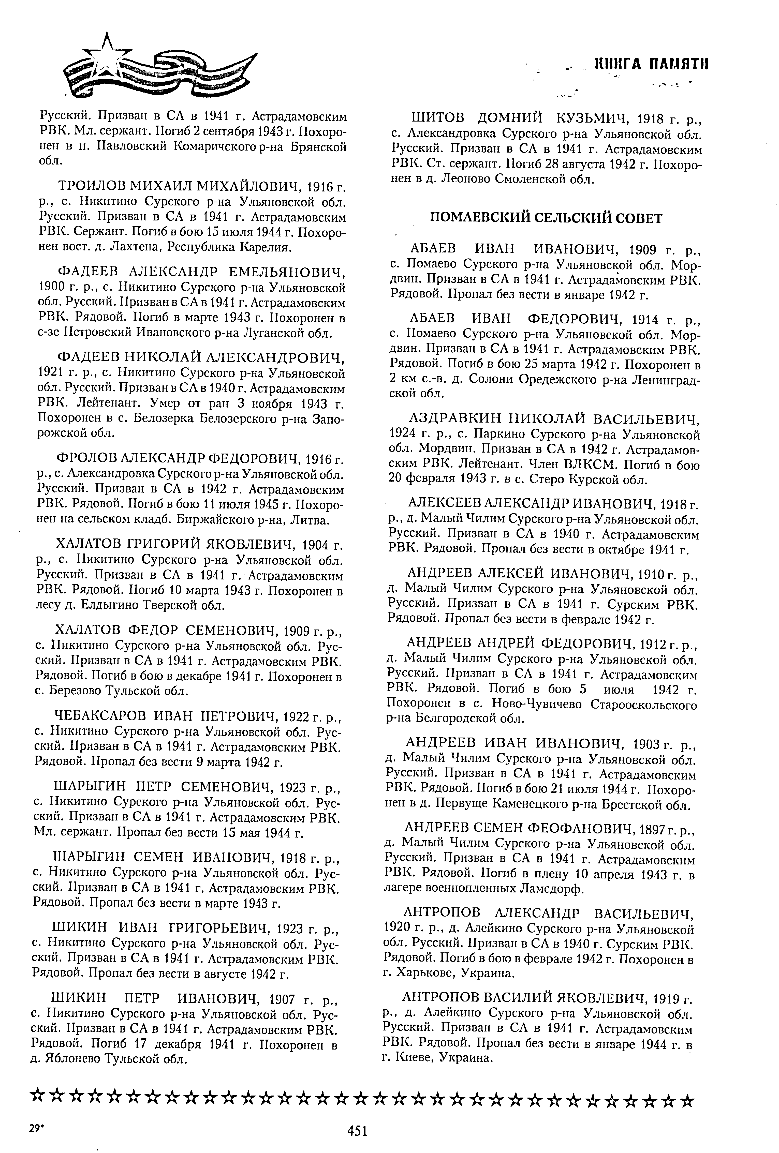

По приведенным вами сведениям удалось найти на ОБД "Мемориал" только одну запись.
Фамилия ХАЛАТОВ
Имя ФЕДОР
Отчество СЕМЕНОВИЧ
Дата выбытия __.12.1941
Название источника информации Книга памяти. Ульяновская область. Том 6
_s8rdc.png | 326,61 Кб | Скачали: 710

Да моё мнение здесь ни при чем. В Тульской области я нашла братскую могилу в Белёвском районе в Березове. Вся проблем в том,что по указанным сведения (ФИО) есть только Книга памяти выше прикреплённая. И всё.

Исходные данные: Халатов Федор Семенович,1909г.р. - Книга памяти. Ульяновская область. Том 6.
Он призывался из этой области?
Еще исходные данные: Погиб в декабре 1941г в районе села Березова Тульской области.
Призывался думаю, что из Ульяновской, там написано, что призван и указан РВК призыва. Исходные данные по гибели в Березово нам ясны.
