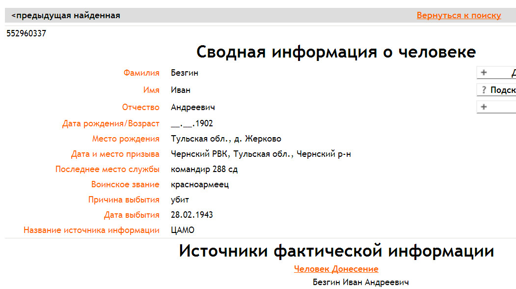

Коллеги. Надо найти место захоронения родственника для человека, который помогая мне помогает сайту. Он фотографирует могилы Чернского района. Это учитель истории из Чернского района ( село Архангельское) Михаил Безгин). Вот что он написал. " Подскажите, как найти захоронение или хотя бы с кем связаться. Дед - Безгин Иван Андреевич погиб в 1943 г на Волховском фронте.
Ленинградская обл. Чудовский р-н с. Волосово. Западный берег реки Волхов. Хотелось бы найти фото б/м и плиты где он захоронен. Что-то у меня пока не получается".

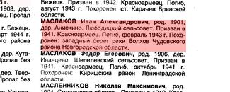

Вот что по нему есть в ОБД Мемериал
1_o9mlk.jpg | 9,24 Кб | Скачали: 848
2_o9mlk.jpg | 139,36 Кб | Скачали: 872
3_o9mlk.jpg | 843,54 Кб | Скачали: 805
Фамилия МАСЛАКОВ
Отчество Александрович
Дата выбытия __.02.1943
Название источника информации Книга памяти. Тверская область. Том 5
Захоронен: западный берег реки Волхов,Чудовский р-н Новгородской области.
Боец из того же донесения, что и Безгин.

Пропал без вести Маслаков из Воронежской области 1911 года рождения. По однополчанину Безгина из Калининской (Тверской) области мы выходим на Новгородскую область. Думаю, точнее уже ничего не будет.
Фамилия БЕЗГИН
Отчество Андреевич
Дата выбытия 28.02.1943
Название источника информации Книга памяти. Тульская область. Том 10
Ленинградская обл. Чудовский район д. Волосово

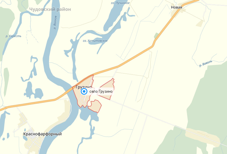

Как обычно, сначала найти эту деревню на карте. Потом рядом именное захоронение. Может перезахоронен как неизвестный
Откуда в КП Тульской обл. появилась д. Волосово? По донесению: зап. берег р. Волхов... Возможно, оператор неправильно прочитал.

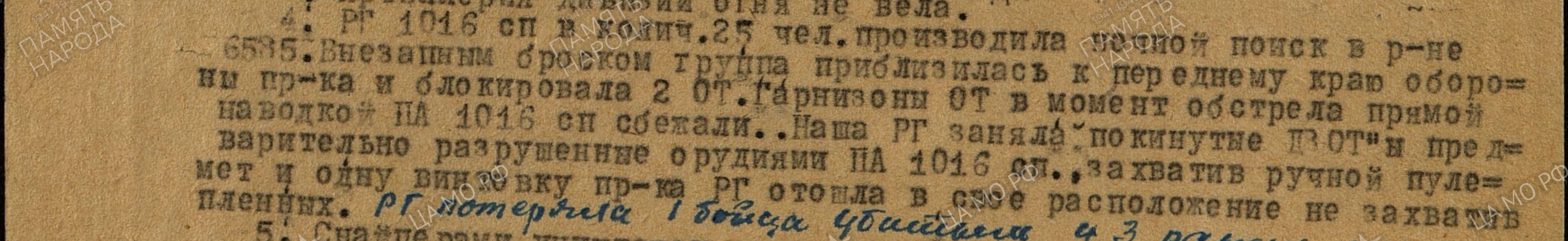

Удалось установить что 288 СД в это время действительно была в Чудовском районе. Упомянут поселок Краснофарфорный и другие населенные пункты. Но среди них нет деревни Волосово.

Но....Надо найти старую карту Чудовского района для верности.
Деревни Волосово в этом районе не было, но было Волосье. Это название хорошо прочитывается в оперсводке 288 сд по состоянию на 16-00 за 24.02.1943 г. вкупе с упоминанием других населенных пунктов, в том числе и Краснофарфорист, Грузино.

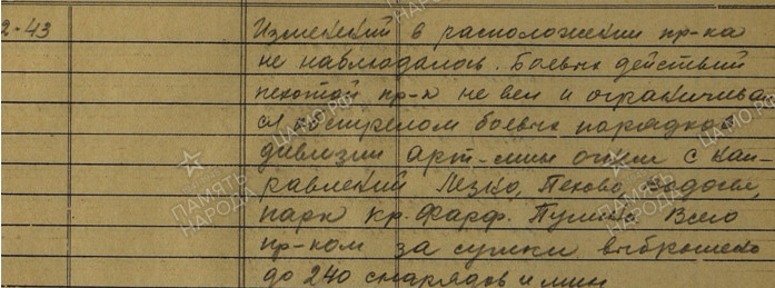

Судя по всему было расположено на западном берегу р.Волхов вблизи Краснофарфориста. В прикрепленном Валерием скане ЖБД дивизии от 28.02.43 г. оно тоже упоминается в перечне населенных пунктов (после д. Пехево). Только текст ЖБД - рукописный и прочитать можно его действительно как Волосово. Так видимо и случилось при прочтении и написании в РВК извещения, полученного из 1016 сп 288 СД. Отсюда и такая запись с искажением в КП.
В ЖБД от 28.02.43 упоминается, что потери в этот день составили - 1 боец. Видимо это и был Безгин И.А. Получается, что был похоронен в одиночной могиле на западном берегу р. Волхов вблизи д. Волосье Чудовского района Ленинградской области ( ныне Новгородской области).

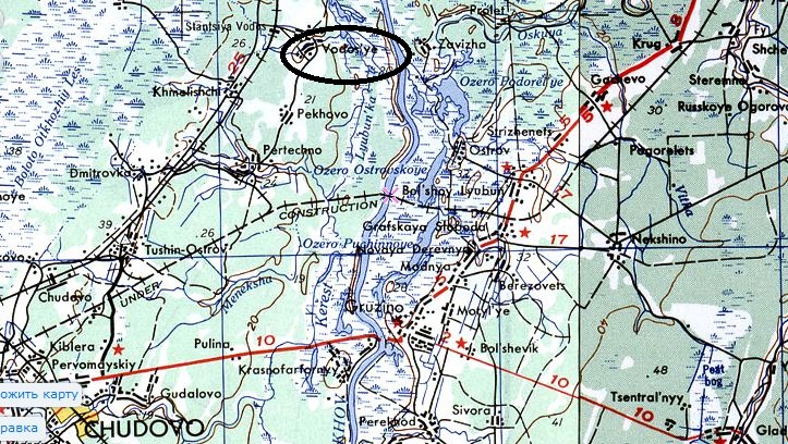

В ЖБЛ все-таки написано не Волосово и не Волосье, а - Водосье. Вот этот нас. пункт на американской карте 1950 г.

Согласно донесению о безвозвратных потерях (пост 2), убито было в этот день 2 чел. : Безгин И.А. и Маслаков И.А. Согласно ЖБД - убитый 1 боец. ???
Раиса, Вы правы. И захоронения там есть.
Роза, можете помочь: какие и где точнее там захоронения? Михаил Безгин обратился лично ко мне (он входит в нашу организацию), потому и тему продолжила. Я тоже посмотрю.
В д. Водосье есть кладбище советских воинов (1941 г.-1944 г.). Перезахоронения из одиночных могил, расположенных в окрестностях д. Водосье, производилось в д. Лезно и Мясной Бор. Есть ли Иван Андреевич в списках захороненных можно выяснить в Администрации Чудовского района, они отвечают на запросы, отправленные электронной почтой.

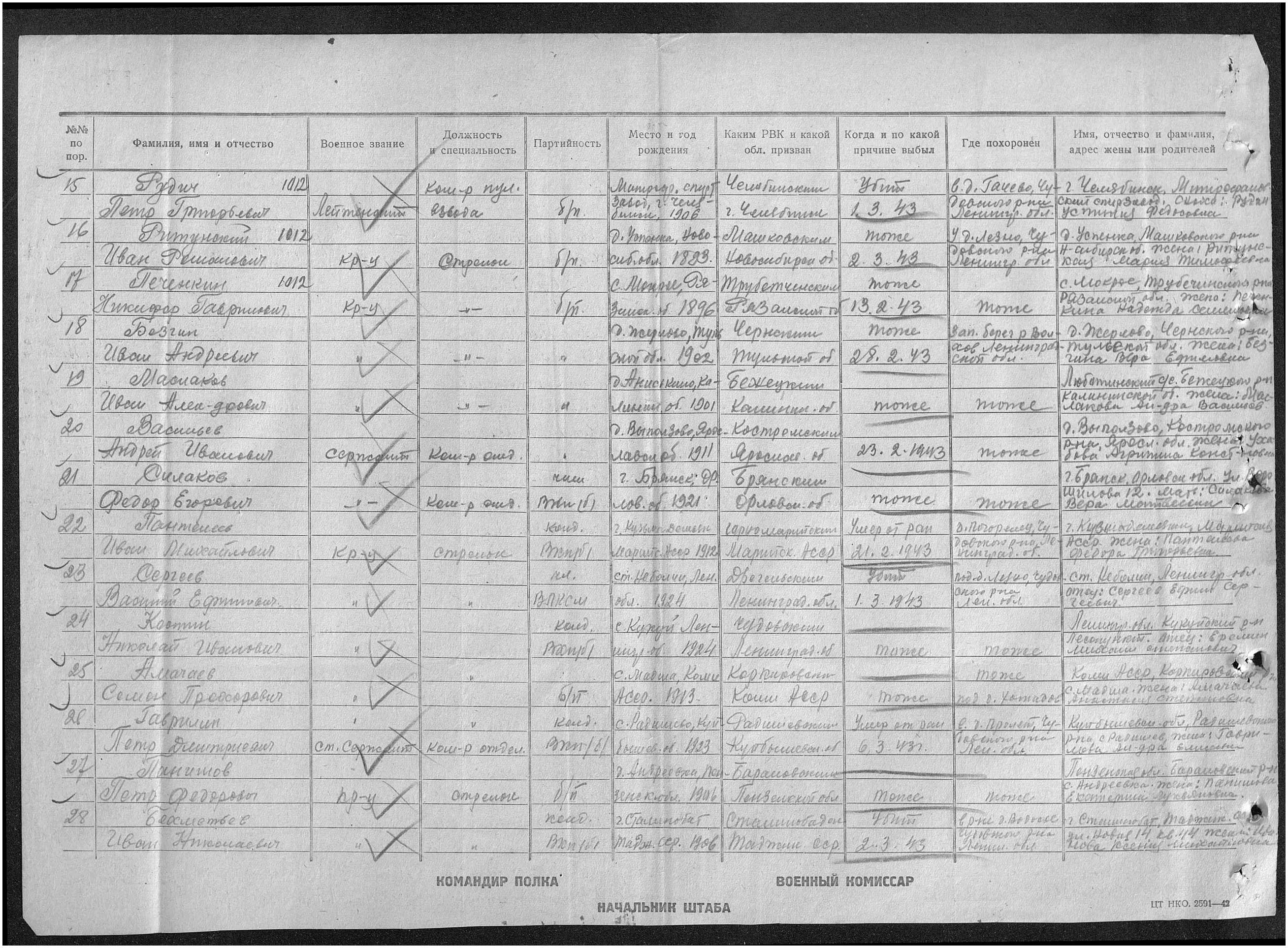

К сожалению, Михаил Безгин, внук Ивана Андреевича, не может общаться здесь. У него очень медленный интернет, живет в сельской местности. Но я с ним по эл. почте общаюсь. Стала анализировать ЖБД, донесения, и вот что надумала. Просто привожу копию моего письма Михаилу:
" Есть еще версия относительно д. Волосово-Водосье... В донесении от 17.03.1943 г. написано "...р.Волхов". Я так понимаю, что Вы сами похоронку не видели, о месте гибели знаете со слов бабушки. Правильно? Думаю, что, либо писарь, выписывавший похоронку, написал так, как в донесении указано, но таким почерком, что читалось "Волосово". Либо писарь так и прочитал в донесении (присмотритесь внимательно, у кого двойка по географии может прочитать как д.Волосов, добавил"о", и стало Волосово) и написал в похоронке "Волосово". Смотрите, в ЖБД за 28.02.1943 говорится, что обстрел немцами по нашим позициям велся с направлений ...Пехово, Водосье (здесь четко читается), ...Краснофарфоровец... Это по некой дуге, с левого берега р. Волхов. Наши стояли на правом, можно сделать вывод - примерно район от д.Остров до новой Деревни. В д. Погорелец стоял дивизионный госпиталь. Я все это отметила на карте в прилагаемом файле. О госпитале говорит то, что Пантелеев (далее в донесении) умер от ран в д.Погорелец. И по расширенному поиску потерь за этот день есть донесение ОМСБ дивизии.
Ниже в списке донесения от 17.03.43 (после вашего дедушки) - Маслаков Иван Александрович. В КП Тверской обл. т.5 сказано, что захоронен на правом берегу реки Волхов (файл тоже прикрепляю).
