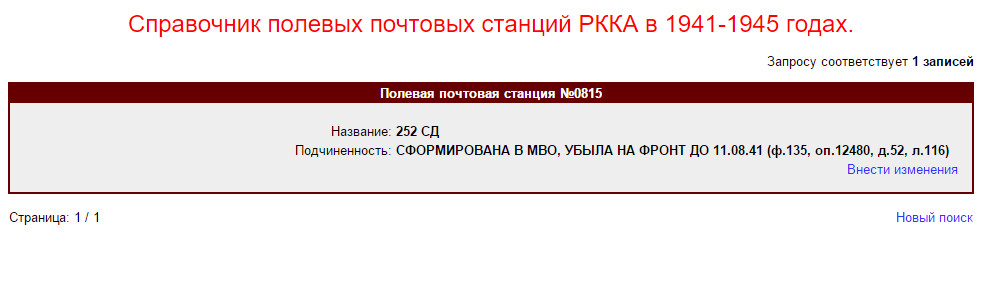

ППС 815 соответствует 252-й стрелковой дивизии. Вот скан.

Тогда часть другая, с номером почты 239, а это Полевая почтовая станция №0239
Название: ДО ОСЕНИ 1941 Г. ЭТОТ НОМЕР ИМЕЛА ДРУГАЯ НЕИЗВЕСТНАЯ В/Ч; 344 СД
Подчиненность:
http://www.soldat.ru/pps.html
